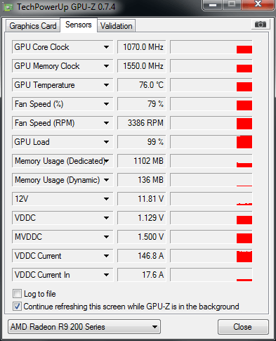

מה הטמפ שלו בזמן משחק?

איך אני בודק מה הטמפ שלו בזמן משחק
ורעש מוגזם זה שהוא בתוך המארז (CM SCOUT 2) וממש שומעים אותו בצורה חזקה כאילו הוא עוד שניה מתפוצץ

רק בשעת משחק הם מרעישים מאוד
תעזרו לי לעזאזל למה הפורום מת ?!
זה נראה לי עוד שני המתפוצץ הם על 99%

מישהו כבר אמר לך שכדאי להפעיל VSYNC אז תפעיל את הראש ותלך להגדרות של המשחק, תחפש VSYNC ותפעיל.
משחק כמו דירט לא אמור לאמץ את הכרטיס מסך לטמפרטורה גבוהה שתגרום לו להריץ את המאווררים על מקסימום.

במקרה ראיתי מקודם סרטון של ליינוס טק טיפס והוא הסביר שם שאפשר להגביל את הטמפרטורה שהכרטיס הזה רץ. אתה יכול להגביל אותו ל 70 מעלות וסביר להניח שעדיין תקבל ביצועים מצויינים בלי שהמאוורר ירעיש.
אתה צריך ללכת להגדרות בתוכנה של AMD ולחפש שם את האופציה הזאת.
