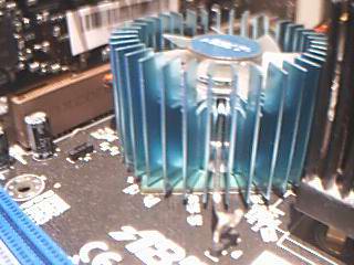

הנה לקחתי תמונה מהירה עם ה-webcam שלי של ה-IC7.. אתה רואה את הוו? זה לא הכי ברור..
טוב אין לי כח עכשיו באמצע הלילה לתמונה נורמלית..
OTES זה מערכת קירור של ABIT.. זה איך שהם קוראים לקירור פלסטיק בצד ה-MAX3 עם המאוורר הקטן שלו.. הוא נועד לקרר את ה-Mosfets.. רכיבים חשמליים שאחראיים על המתח ומאוד מתחממים.. (כביכול קירור שלהם יכול לעזור ל-OC יותר טוב..)
