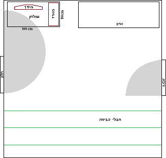

אני מתלבט אילו רמקולים לבחור מהקניה הקבוצתית (solo4/5/6C), ואיך יהיה נכון למקם אותם.
בעיקר קוסמים לי ה6C מבחינת המחיר, אבל האם הם "גדולים" מדי? מה בעצם החיסרון כששמים אותם במקום קטן?
חדר (גודל מוערך 3X3 מטר):
דברים ששייך לעשות:
- להזיז את השולחן 30+ ס"מ מהפינה לכיוון הארון
- להוריד את המארז מהשולחן לרצפה לרווח שבצד (באיזה צד שיהיה)
- להרחיק את השולחן מהקיר ולשים מדף מאחורה

יש עוד אופציות למיקום השולחן של המחשב?
את המדף אל תשים גבוהה מדי. תדאג שהטוויטר יהיה בגובה האוזן. ותשאיר מספיק מקום להרחיק את הרמקולים מהקיר
טוב, החלטתי לקחת את ה6C.
עוד אופציות למיקום השולחן - מה אנחנו מנסים להשיג? כלומר, מן הסתם אפשר לסובב את השולחן או להחליף עם הארון, אבל איזו תועלת תהיה מזה? או שהכוונה להעביר לחדרים אחרים?
לא חשוב.. סתם עבר לי משהו בראש
אפשר לשאול מה זה החצי עיגול האפור בצד שמאל?
זה נתיב הפתיחה של החלון... כשרוצים שהוא יישאר פתוח, עדיף לפתוח אותו עד הסוף (צמוד לקיר). בהתחלה מיקמתי את השולחן עם הגב לקיר הזה, והחלון היה נשאר פתוח עד האמצע, כשמדי פעם הרוח חובטת אותו בראש שלי..
