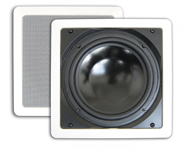

אתמול קניתי סט רמקולים 2 קדמיים + 2 אחוריים + סנטר ו 2 סאב וופרים דגם BQ - 108
עם מגבר pioneer VSX-422
השאלה היא: איך לחבר את שני הסאבים למרות יש רק יציאת RCA אחת !?!!!!
הערה: "כל הרמקולים וסאבים שקועים לקיר" ...
והנה תמונה לכל היציאות במגבר :
והנה תמונה לסאב BQ-108 :
נא עזרתכם..

בהנחה שהסאב מחובר ליציאת הLFE ברסיבר תשתמש בכבל הזה לפיצול האות מהרסיבר וחיבור כל כבל לסאב שלו
תודה אח שלי,
אבל יש 2 יציאות Pre-amp (ימין + שמאל) האם אפשר להשתמש בהן?!
במפרט הטכני של המגבר רשום :
2 x pre out (Subwoofer & Surr Back/Front Height)
