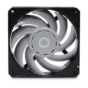

פורסם 2013 בפברואר 2513 שנים מחבר http://www.tms.co.il/product/9339http://wellcom.co.il/catalog/product_info.php/cooler-silverstone-120mm-fm121-p-13319?cPath=89_152איך המאווררים האלה על קירור H100I ?הרעש ?

פורסם 2013 בפברואר 2513 שנים http://www.tms.co.il/product/9339http://wellcom.co.il/catalog/product_info.php/cooler-silverstone-120mm-fm121-p-13319?cPath=89_152איך המאווררים האלה על קירור H100I ?הרעש ?הראשונים סופר רועשים (3000RPM!!!!!!) אני ממליץ על דגם ה-1450 או 1850השניים פחות משתלמים. מה בעיה בנוקטואה או ה-GT 1450?
פורסם 2013 בפברואר 2813 שנים מחבר http://www.tms.co.il/product/9339החלפתי למאווררים הללו אני מחפש בורר עוצמת איוורור ל- 2 המאווררים כי לא יכולים להישלט על ידי הקרור H100I
פורסם 2013 בפברואר 2813 שנים המאווררים מרעישים מאוד ופגומים כנראה צריך להחליפם התלוננת על רעש והחלפת למאווררים של 3000 סל"ד? איפה ההיגיון בזה?
