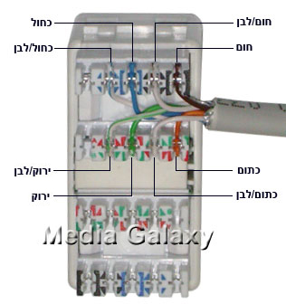

זה לא עובד ממש, אני לקחתי שני זוגות של תואמים כמו שאמרתם וחיברתי לפי איפה שרשום לחבר את הצבעים בקישור שנתתי, רק שלא היה שם מספרים כמו שאמרתם אז עשיתי לפי הצבעים לפי הציור. דרך אגב בקישור זה מראה הפוך ממה שקיבלתי אבל מופיע שם בקטן צבעים אז עשיתי לפי זה.
הקישור : http://www.mediagalaxy.co.il/rec/597-%D7%A9%D7%A7%D7%A2-%D7%92%D7%95%D7%95%D7%99%D7%A1-%D7%9E%D7%A9%D7%95%D7%9C%D7%91-%D7%A9%D7%A7%D7%A2-%D7%A8%D7%A9%D7%AA-RJ45-%D7%9E%D7%A1%D7%95%D7%9B%D7%9A--%D7%A9%D7%A7%D7%A2-%D7%98%D7%9C%D7%A4%D7%95%D7%9F-%D7%91%D7%96%D7%A7-BT631

אתה יכול לעזור לי בשאלה הקודמת ? אני עוד לא רוצה להריץ חוטים עד שאני מוודא ב200 אחוז שזה לא עובד, כי כרגע אני יודע שלא חיברתי נכון ואני לא יודע איך לחבר נכון
החוטים שעליך לחבר בתקעי רשת הם :
1-1
2-2
3-3
6-6
החוטים שאמורים להיות קשורים הם 1xx2 ו 3xx6
כשאתה מחזיק את התקע מולך, המגעים אליך, והכבל יוצא מהתקע כלפיי מטה, 1 זה השמאלי
אני לא כל כך מבין, אתה יכול לקחת את הציור הזה :
אבל אצלי זה לא ממש ככה, זה כמו החלק למטה לא החלק שהם כותבים לחבר אליו תסתכל על החלק איפה שכתוב את הלוגו.
אתה יכול לסמן לי שם את 1-2 ו3-6 ?
המקומות יכולים להשתנות בין גרסאות שונות, אז תלך לפי הסימנים של הצבעים שלהם
לא כזה משנה למי אתה קורא "1-2" ולמי "3-6" בכל מקרה הם אמורים להיות אלה שקשורים אחד לשני (כלומר משנה רק שכל אחד יהיה מחובר לאותו אחד בצד השני, ושהחוטים הנכונים יהיו קשורים ביניהם)
תודה אני יבדוק ויחזיר תשובה
