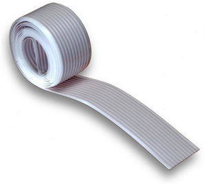

איפה ניתן לקנות צמה, שהחוטים שלה הם סיב אחד קשה, כמו חוט טלפון?

לא הבנתי ב100% מה אתה מחפש
החיפוש היה עבור חוט כמו הלינק השני שהבאת - חוטי solid core, או גיד אחד כמו שכתבת,
פשוט שבאים בצמה..
ככה:
אכן מצאנו כזה בסוף, תודות ל-Kalen..
רק שלצערי זה לא נמכר באתרים הסיניים שכוללים מחיר זול ומשלוח חינם,
אלא בכל מיני אתרים בבריטניה, או ניו-יורק..
מתברר שצמה שבאה עם חוטים solid core היא דבר לא ממש נפוץ.
הצמות באות בד"כ עם חוטים stranded - סיבים..

חשוב לך שזה יהיה צמה? כי לדעתי, יותר טוב ונוח להשתמש בחוטים מהסוג כמו השני שהבאתי...
מקווה שעזרתי :)
בהרבה מקרים אכן חוטים בודדים זה מה שצריך, במיוחד כשעובדים על מטריצה.
אבל לפעמים מחברים למטריצה משהו, שמצריך חוט ארוך, ומצריך שהוא יכלול בתוכו כמה חוטים.
במקרים כאלה, צמה(או כבל שמכיל בתוכו כמה חוטים) יותר טובים, זה פשוט יותר מסודר ונוח, ולא מסתרבל.
