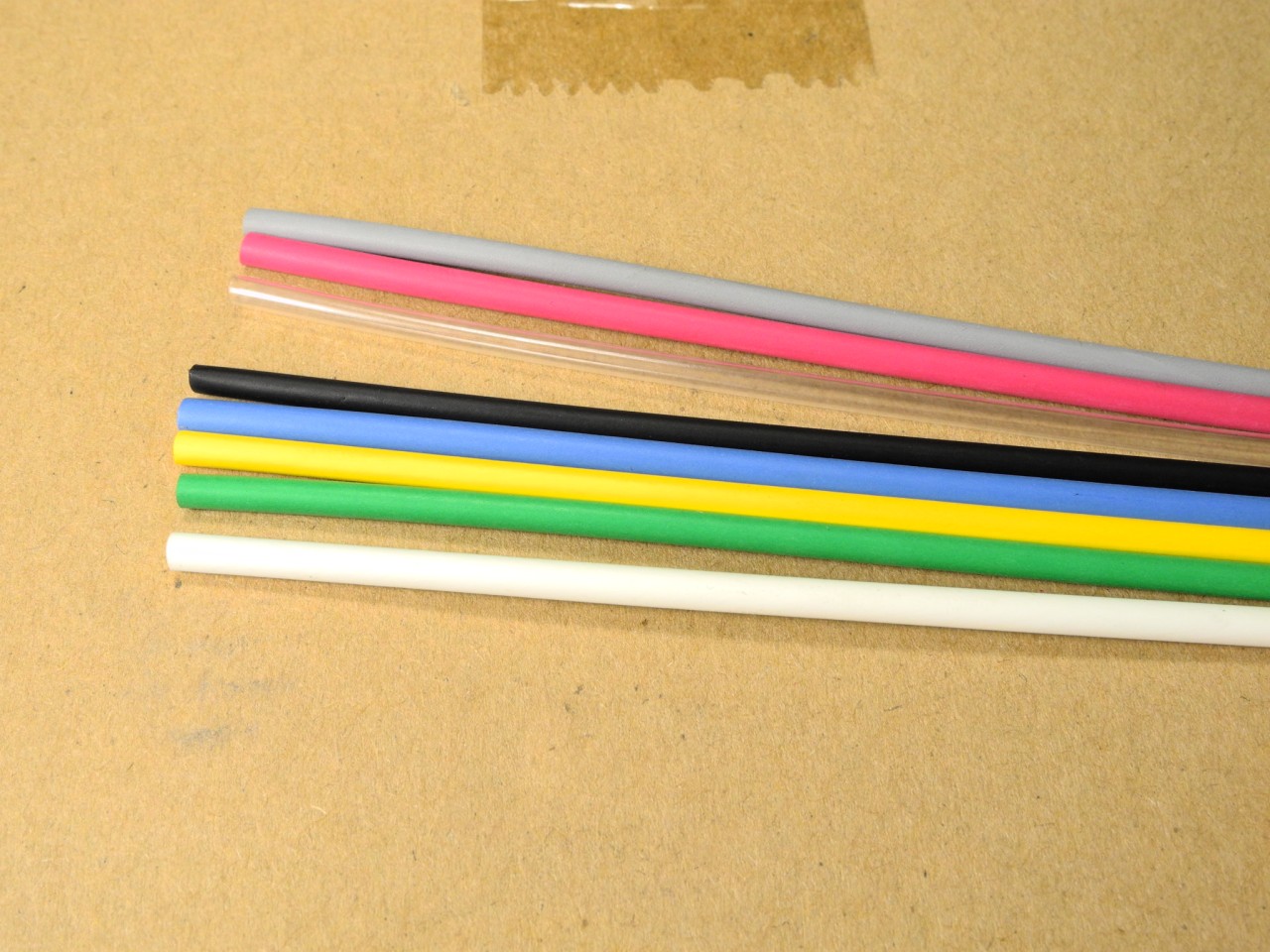

אגב,
לבעלי הסטייה הקשה במיוחד,
ידעתם שיש חוטי heat shrink בצבעים מעבר לשחור?
