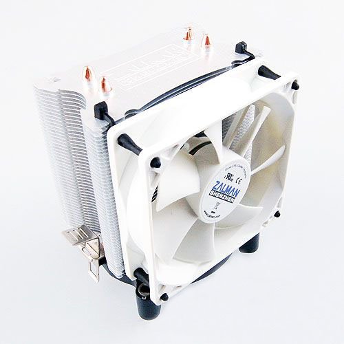

בנוסף יש לי קירור של ZALMAN HP-92F-02A
התחלתי באוברקלוק ולאט לאט העליתי fsb כרגע אני ב2.9 GHZ
הבעיה שלי היא שהמאוורר לא מגיע ליותר מ2200 rpm והמעבד נורא חם במאמץ עם prime 95
הוא מגיע ל 75-76 מעלות ,אני מעוניין להגיע ל3GHZ+ (ניסיתי בדיקה עם 3gh מסך כחול,אותו טפרטורות)

זה קירור חדש שנראה די טוב האמת שקניתי אותו מהאיביי הנה תמונה שלו
http://ecx.images-amazon.com/images/I/412r7sUJ2rL.jpg
http://www.accessory4you.com/other/pcac/PCAC708-2.jpg

איך אני גורם לקירור לעבוד יותר מהר?
את ה-PCI-E אתה חייב לנעול על 100.
תבטל את אופציות החיסכון בחשמל (eist, c1e וכדומה)
אני עם קירור סטוק הגעתי ל-3.4 עם טמפרטורה של 65 מעלות.
המאוורר לא יכול להסתובב יותר מהר, 2200 זה המקס' שלו לפי נתוני יצרן.

אנשים תודה לכם, מצאתי פתרון
הוספתי עוד מאוורר מול הגוף קירור ,המעבד קר (כרגע אני ב3.4 ב42 מעלות מאמץ :D )
