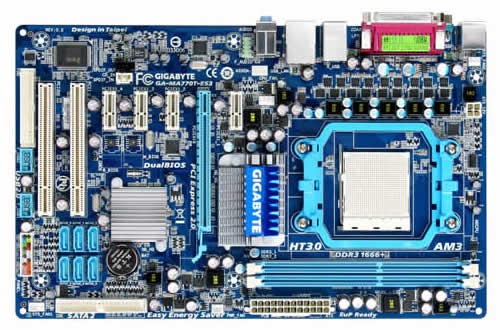

תנתק את החשמל מהמחשב ותוציא את הסוללה לדקה.

איזה סוללה??

Gil28 הגיב לך לגבי איפוס ביוס, ללא קשר לפחד מחשמל.
סוללה העגולה ליד חיבורי SATA, למטה משמאל בתמונה
http://www.gigabyte.com/fileupload/product/2/3466/3062.jpg
טיפה קשה לי להתמצא
יש לי GA-MA770T-ES3
אשמח לעזרה
מנתקיםפ את המחשב מהחשמל, מוצאים את הסוללה לכמה זמן (באמת שאין איך לעזור לך, חפש סוללה עגולה כסופה שאפשר להוציא), מכניסים ובודקים אם עובד.
