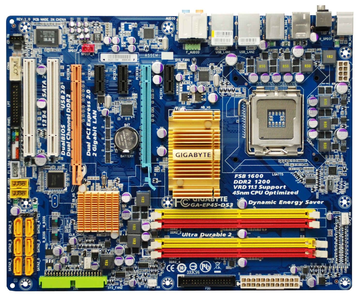

גם הPOWER SWITCH של כפתור ההדלקה? מה קורה אם אתה מקצר את הפינים המתאימים בFRONTPANEL על הלוח?
תוודא הלוח מחובר למארז. תנסה להפעיל את הספק ידנית ע"י קיצור החוט השחור והירוק עם סיכת משרד למשל.
באים לבקש עזרה ומתעלמים מהדברים הבסיסיים שהוצעו.
הייתי רוצה לדעת איך לעשות את הדברים האלה לפני שאני משחק שם
אז שואלים לא מתעלמים..
בחלקו האמצעי של החלק התחתון של הלוח יש מספר פינים עם רקע בצבעים שונים, אפשר לראות פה בתמונה . יש כבל מסוים שמתחבר לפינים עם הרקע האדום? גם אם קיים תוציא אותו ותחבר אותם בעזרת מברג או משהו מתכתי לרגע קטן.(ותוודא שהספק על ON)
לגבי בדיקת הספק, תוציא את הכבל עם החיבור הגדול והמלבני שמחובר ללוח, ותקצר שם את בין הכבל הירוק לאחד השחורים עם משהו מוליך, הספק נדלק?
