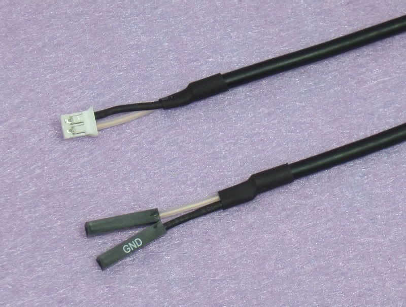

יש כבל כזה שמתחבר מהכרטיס מסך ללוח אם?
בלי הכבל הזה קצת מסובך לשמוע מהטלויזיה עם כרטיס המסך שיש לך.
זה כבל שאמור להעביר את הקול לכרטיס המסך ומשם לטלויזיה.
בלעדיו, הכרטיס משדר זרם ריק של קול, הטלויזיה מזהה את זה, חושבת שאמור להתקבל קול מה-HDMI ומתעלמת מהחיבור האנלוגי (אדום לבן).
