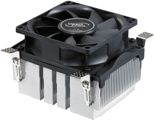

כמה זמן יש לך כבר את המאוורר הזה ואיזה מאוורר זה? של אינטל?
זה מאורר שבא עם המחשב כבר :
deepcool warrior caesar
http://h9.ru/UserFiles/Image/img30025_21905.jpg
תפרק את הלוח מהמארז ותבדוק אם יש באיזור שם (גם מאחורי הלוח) סימני התחממות או קצר כלשהם
כל קירור מעבד שמשתמש אם פינים מפלסטיק לוחץ ומעקם את הלוח, ויכול לשבור בתוכו נקודת הלחמה כלשהיא מתחת לסוקט של המעבד. תנסה להימנע מקירורים כאלה ולהשתמש רק אם אלה שיש להם X מתכתי מאחורי הלוח וברגים. אם אתה משתמש אם קירור שיש לו פינים מפלסטיק, תשים משהוא שיתמוך את הלוח - אני שם קרטון מקופל שלוחץ בין הלוח והקיר האחרוי של המארז בכל מחשב שאני מרכיב אם מאוורר "דפוק" כזה, אם אין לי אפשרות לשים מאוורר נורמלי
