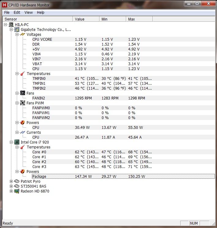

אני אישית לא הצלחתי להביא אותו בכלל למאמץ, אז השתמשתי בתוכנה OCCT, בהתחלה הוא הגיע לי ל-100 מעלות שנייה אחרי שהתחיל המבחן.
ביטלתי את האוברקלוק והחלפתי משחה, ועכשיו הוא החזיק יותר מ-2 דקות בלי להגיע למקסימום שזה 85.
אעלה פשוט תמונה של התוכנת טמפרטורה.
