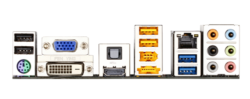

שלום, קיבלתי לא מזמן רסיבר Pioneer VSX-D508 (ישן...) והוא מחובר למחשב כמו בתמונה 1 - לבן אדום(RCA) לרסיבר, ירוק(AUDIO) למחשב, מה שאומר שהוא מחובר בצורת 2.1. מה אני צריך לעשות כדי שהוא יהיה מחובר ב5.1? תמונה 2 מראה את היציאות של הרסיבר, תמונה 3 מראה את היציאות של הלוח-אם. אם צריך להוסיף עוד פרטים, תגידו, אני אוסיף.
תמונה 3 - http://www.gigabyte.com/fileupload/product/2/3809/4121.jpg

יש לך ברסיבר כניסה של אודיו 5.1 אנלוגי - ועם לוח האם שלך זה פשוט - יש לך יציאה כזאת, פשוט תשתמש בעוד כבלי Y ע"מ להשלים את הערוצים הנוספים.
סליחה על הבורות, אבל מזה כבל Y?
ושאתה אומר חיבור של 5.1 ברסיבר אתה מתכוון לחיבור אופטי? (optical S/PDIF)
כבל Y זה כבל שבצד אחד יש לו חיבור מיני PL (כמו של אוזניות) ובצד השני שני חיבורי RCA.
חיבור 5.1 אנלוגי כשמו כן הוא - 5+1 חיבורים - 6 כניסות RCA שיש לך ברסיבר, שאליהן אתה צריך לחבר את היציאות המתאימות מהכרטיס קול.
חיבור אופטי - זה חיבור דיגיטלי שאומר שאת כל ה- 5.1 אתה מעביר בכבל אחד, יש לזה יתרונות כמובן, אתה יכול להתחבר עם כבל אופטי ולחסוך את כל הכבילה המסורבלת.
הבנתי אותך. יש לי עוד שאלה - בחיבורים הרגילים של המחשב (6 חיבורים צבעוניים), מחוברים הרמקולים של המחשב 5.1. אם גם הרמקולים יהיו מחוברים וגם הכבל האופטי זה יוצאי סאונד משניהם?
