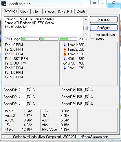

אשמח לעזרה בנוגע לזה, ובנוסף, צילמתי תמונה מSPEEDFAN, ואשמח לדעת מזה הדבר שמסומן "באש", ואני מניחה שזה אומר טמפרטורה גבוהה.

GPU הוא כרטיס המסך, מה שאומר טמפרטורה של 40 מעלות, נשמע סביר ביותר.
יש מצב שהמאוורר מרעיש ויש צורך להחליף אותו (אני לא יודע אם אפשרי לשמן מאווררים אלו).
ממליץ להמתין למישהו שמתמצא יותר בכרטיסי מסך למתן פתרון במקרה זה.
הא, או'קיי, תודה. ומה שמסומן באש? כי נכון לרגע זה אני שמה לב שיש קטיעות בביצועים של הכרטיס.
ואם צריך להחליף.. האחראיות מכסה על זה? או מה?

יש עוד פתרונות...
חלקם יותר אלגנטיים, חלקם פחות.
1. ניתן לפרק את הכרטיס ולשאוב אבק מהגוף קירור, בכך להוריד התחממות וסיבוב המאוורר - נעשה.
2. יש תוכנה בשם RivaTuner שמאפשר לשלוט על המאוורר ואפילו לשלוט על המאוורר ויותר - לפי טמפרטורה.
התוכנה קצת מורכבת וצריך לקרוא עליה, בגדול לשנות מהירות מאוורר ולבדוק טמפרטורה מאוד קל שם, החלק המורכב זה לבנות פרופיל חדש שיאפשר שליטה על המאוורר.
דוגמה לפרופיל: כאשר הטמפרטורה בין 30-50, שהמאוורר יסתובב על 50% מהירות, אם הוא בין 51-60 שיסתובב על 70%, אם הוא מעל 60, שיגיע ל-100% וכו'. הכל כמובן אחרי שעושים ניסויים ובודקים עד כמה הרעש מפריע ועד כמה העסק מתחמם בכל מהירות.
