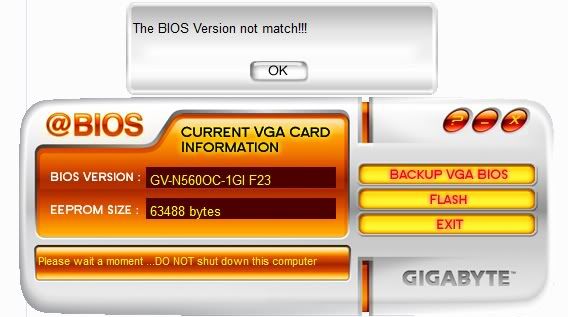

זה מה שזה מראה לי גם מהתוכנה ישירות
משם הורדתי...
יש לGB כמה וכמה דגמים לכרטיסי 560TI.
אתה בטוח שהורדת את הגרסה המתאימה ?
אולי נסה לעדכן לגירסה קודמת, וממנה לעדכן לחדשה.
אולי יש כלי אחר לעדכון ביוס לכרטיס הגראפי שכן יעבוד.

אז ללכת לחנות ולהחליף לכרטיס זהה לראשון שיש לי?
יכול מאוד להיות שזאת הבעיה.
מספרי הביוס באמת מראים F5-F12 באחד וF21-30 בשני ?
דרך אגב רשמתי 560TI GIGABYTE BIOS UPDATE בגוגל ומצאתי את זה תוך דקה.
בכרטיס הראשון זה F32 ובכרטיס השני זה F23
אני לא לגמרי בטוח מה קורה פה, אבל עלינו על הבעיה במידה רבה.
http://forums.guru3d.com/showthread.php?t=351447
אני מציע שתקרא אותו עד הסוף.
אני מבין משם כמה דברים.
1) יש 2 גרסאות שונות (או 4), ולכל אחת מהם כמה עדכונים משלה.
2) הגרסה שאתה מנסה לעדכן לא מתאימה לכרטיס.3
3) יש בעיה עם התוכנת עדכון הוינדוסית, והיא נותנת שגיאת תאימות במקרה כמו שלך למרות שהעדכון תואם לכרטיס.
4) אפשר לעדכן בכל זאת דרך CMD.
