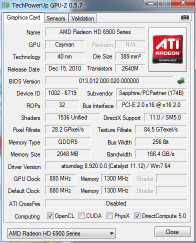

שלום קניתי כרטיס מסך 6950 TOXIC ו שמתי לו דרייברים הכי חדשים שיש לAMD אבל לפעמים בזמן עבודה או בזמן משחק נתקע לי המחשב ופאעום מהבב המסך ורושם לי הדרייבר שיחזר את עצמו מה לעשות בבקשה???
וגם יש לי בכרטיס מתג לעביר ל6970 זה מעלה בSHADERS ל1536 אבל במשחק פתאום התחיל לזייף בSKYRIM השחקן התחיל לרדת לי פתאום מתחת לאדמה??
http://gpuz.techpowerup.com/12/01/03/3gb.png

איך שאתה רואה בתמונה הדרייבר אחי חדש שיש בAMD וניסיתי את זה כמה פעמים אבל לא עוזר כלום זה בעמצע שאני באינטרנט זה נותן שגיעה

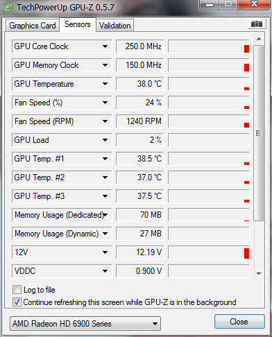

תגיד לי אתה מה אתה רואה לפי מספרים פה?
לפי המספרים הכרטיס במנוחה.
