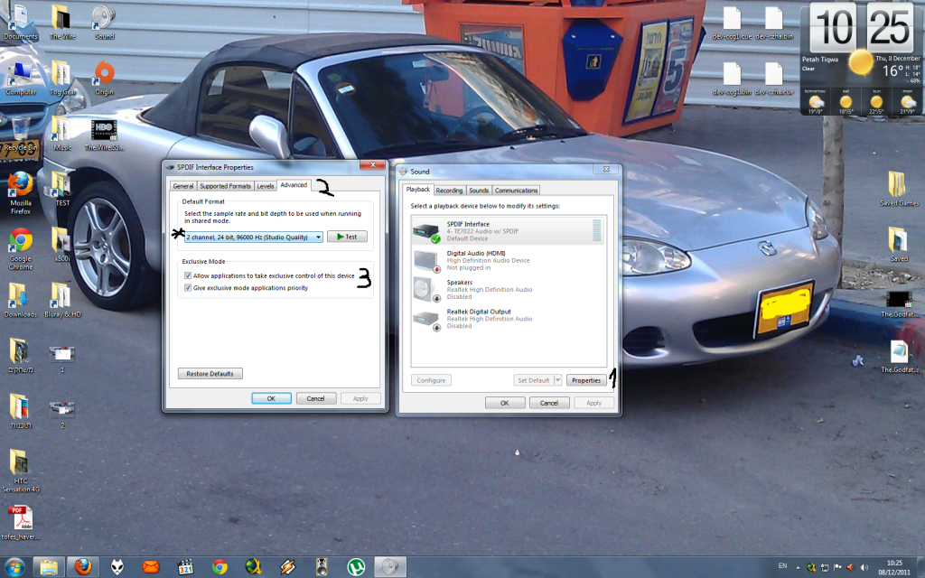

שלב 1:

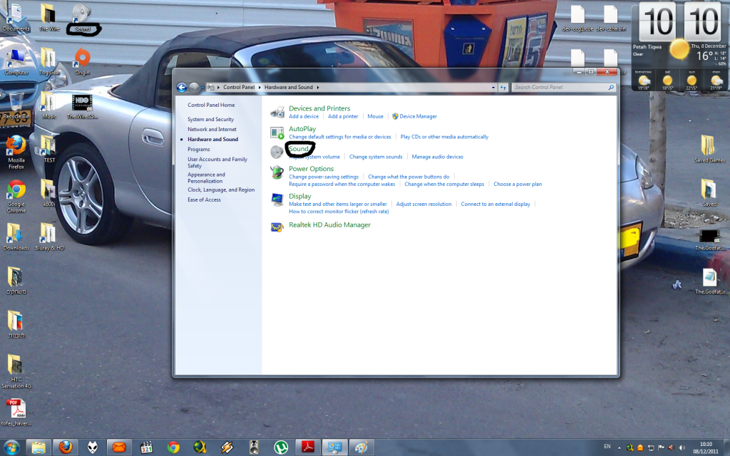

נכנסים להגדרות Sound דרך לוח הבקרה. הכי טוב לעשות לזה קיצור דרך לשולחן העבודה כי תצטרכו את זה מדי פעם.
שלב 2:

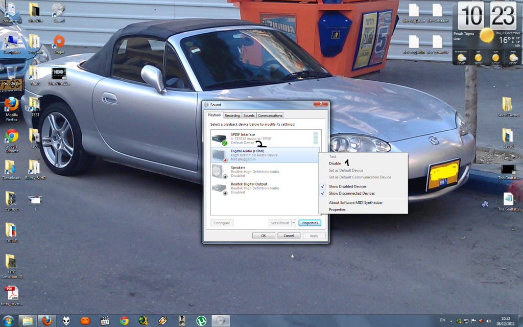

1. אופציה למחמירים - עושים Disable לכל הדרייברים שלא ישמשו ל playback, כלומר לניגון. לצורך העניין, בתמונה מופעל כברירת מחדל.
מי שנראה לו מוגזם כל פעם להכנס לבטל ולהפעיל אפשר להשאיר את כל הדרייברים על enable ולשחק עם הדרייבר שאתם רוצים (אבל זה לא מבטיח אופטימיזציה ב100%).
2. הדרייבר שאנחנו רוצים יסומן ב V ירוק, או שנבחר אותו דרך set default.
שלב 3:
1. נכנסים ל properties של הדרייבר הרצוי.
2. לשונית advanced

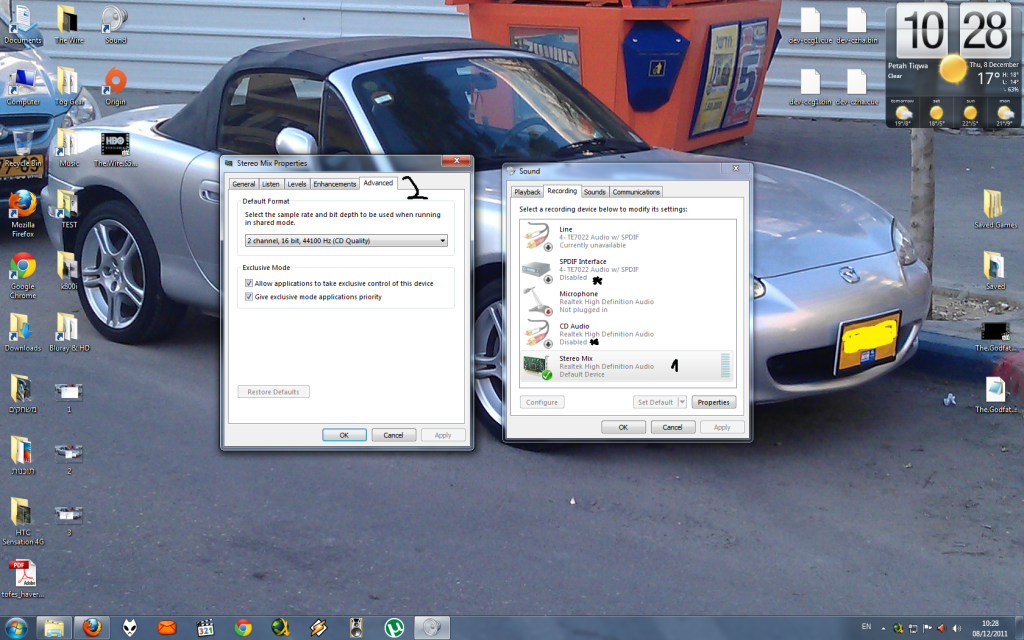

3. וזה החלק הקריטי - מסמנים V לשתי האפשרויות. מה שאנחנו עושים בעצם זה נותנים לתוכנות הניגון לקחת בלעדיות על הדרייבר ובעצם לא לתת לשום גורם בסביבת המחשב להפעיל שמע מלבד תוכנת הניגון.
עדיין בשלב 3, אופציה שניה היא קונפיגורציה של הכרטיס המובנה.
1. כאן אני מראה בידוד של הדרייבר להקלטה (פחות רלוונטי למדריך אבל שיהיה).
2. גם כאן אני מראה איך לקנפג את המובנה. שימו לב! כאשר אנחנו נותנים Exclusive Mode לתוכנת הניגון אין זה משנה איזה ערך נכניס לתדר הדגימה, כי תוכנת הניגון תדגם פר קובץ שמע (לדוגמה, קובץ 16 ביט 44100 הרץ ידוגם כקובץ 16 ביט 44100 הרץ).
הערך שמוזן גם כך לא משנה לפי דעתי, כי אני לא שומע הבדלים בין ה presets.
שלב 4:

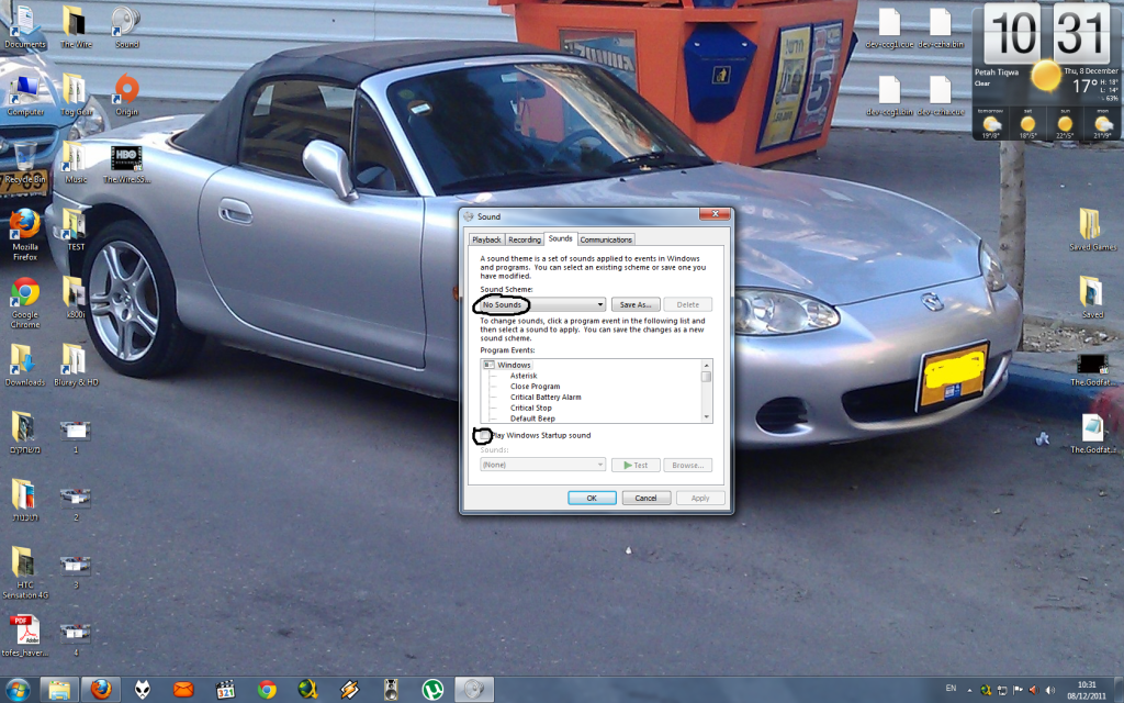

מבטלים את ערכת הסאונד כולל צליל הפתיחה, כדי למנוע הפרעות לפרוטוקול הדגימה.
בזאת סיימנו הגדרה של מערכת ההפעלה, עוברים להגדרה של נגני המדיה.

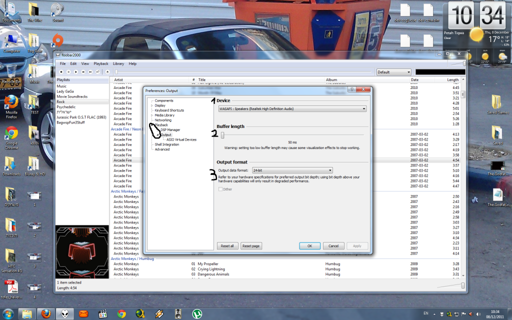

foobar2000
http://www.foobar2000.org/download
wasapi plugin for foobar2000
http://www.foobar2000.org/components/view/foo_out_wasapi
את הפלאגין נכניס לתיקיית components ב directory של foobar2000
1. ניכנס ללשונית playback ונגדיר את דרייבר השמע הרצוי (במקרה הנ"ל הכרטיס המובנה) עם wasapi כך שהפרוטוקול דוגם את המידע שמועבר לכרטיס הקול.
2. buffer length נגדיר ערך נמוך ככל האפשר לפני שנשמע "טיקים" והפרעות בניגון. ערך נמוך יותר ישפר את זמני התגובה של פרוטוקול ה wasapi. לא הבדלים שמיעים באוזן, אבל בשביל השקט הנפשי.
3. הפלט הרצוי הוא הפלט שנתמך על ידי כרטיס הקול הרלוונטי אליכם. בדרך כלל ב realtek המובנה זה 24 ביט.

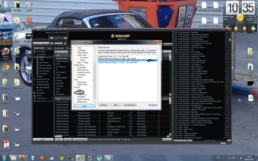

Winamp
http://www.winamp.com/media-player/all
בגלל שוינאמפ היא תוכנה קצת פחות מקצועית וברת קיסטום כמו foobar, לא קיים פלאגין רשמי של wasapi אבל יש משהו לא רשמי שעושה את העבודה.
http://adionsoft.net/winampwasapi/
את זה שמים בתיקיית הplugins בdirectory של וינאמפ.
נכנסים ללשונית output ומסמנים את הפלאגין שזה עתה הורדנו.
