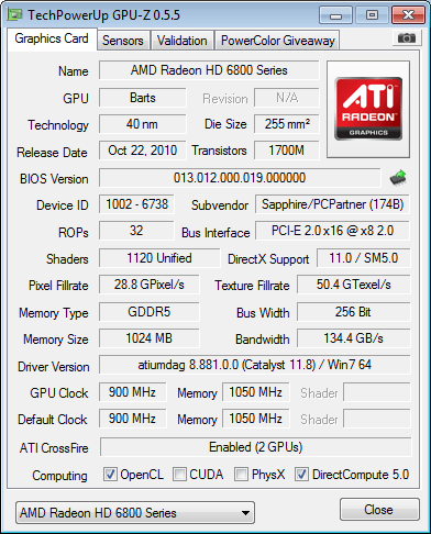

עריכה : הורדתי את התוכנה GPU-Z הנה צילום מתוכה:
זה אומר שהמערך כרטיסים עובד?

בכל אחד מהכרטיסים יש בחלק העליון חיבור CF , תפתח את דלת הצד ,אם אין גשר כמו זה שמחובר לשני הכרטיסים ,לך לחנות שיתנו לך אחד ופשוט תחבר אותו .
