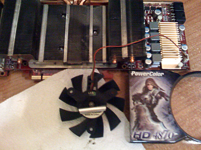

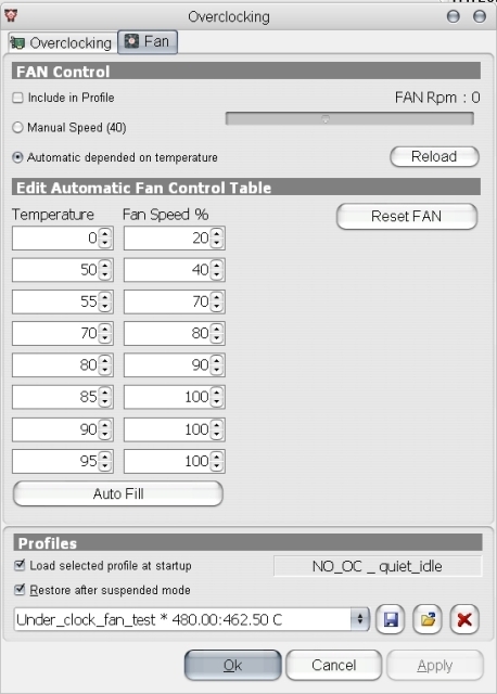

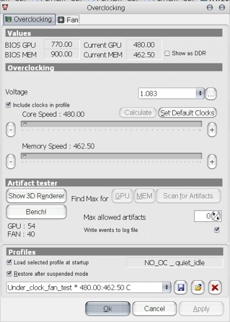

פורסם 2011 באוקטובר 1814 שנים לאחר כשנתיים וחצי פיתח הכרטיס שלי מסוג HD 4870 1gb PowerColor קרקושים חזקים ומעצבנים מכיוון שנמאס לי, הגעתי לשני פתרונות לאחרונה. אם אתם מנסים את זה כמובן שזה באחריותכם! פתרון חלקי א. נתקלתי בתוכנת Ati Tray Tools (מאחר ש-ה Catalyst אצלי הפסיק לעבוד) http://downloads.guru3d.com/download.php?det=733#download בתפריט: Hardware > Overclocking Setting שאני מוריד את מהירות המאוורר בפרופילים מתחת לרף מסויים, הרעש פוחת בברירת מחדל הוא על 70% קבוע, מכיוון שבמנוחה ללא הרצת משחקים אני לא רוצה לשמוע תקרקושים ביצעתי בעזרת אותו כלי Under Clock לכרטיס, והורדתי את מהירות המאוורר. שהורדתי את המהירויות כרטיס יותר מדי - המסך הפך לבן - צריך לקחת את זה בחשבון. אנדרקלוקינג: פרופיל מאוורר: פתרון מלא ב, כנ"ל באחריותכם בלבד! הוצאת כרטיס מסך ממארז פירוק 4 ברגים (פיליפס) שמחזיקים את המכסה פלסטיק עם הלוגו של הכרטיס, ועוד 3 ברגי פיליפס קטנים יותר) שמקבעים את המאוורר לגוף קירור עצמו. קילוף חלקי של המדבקה בחלק האחורי של המאוורר, (לפני שקילפתי מיששתי והרגשתי שיש שם אפשרות שימון) בתוך החור שימון היו גושי שמן ופיח שכנראה הם חלק למקור הקרקושים ניקיתי אותם, שימון מינימלי ביותר עם ספריי סיליקון, נייר סופג הסיר עודפים. תמונה: (מצטער איכות פלאפון) הרכבתי הכל חזרה, השקט והשלווה חזרו. ויותר אני לא רוצה לשמוע ממנו.
