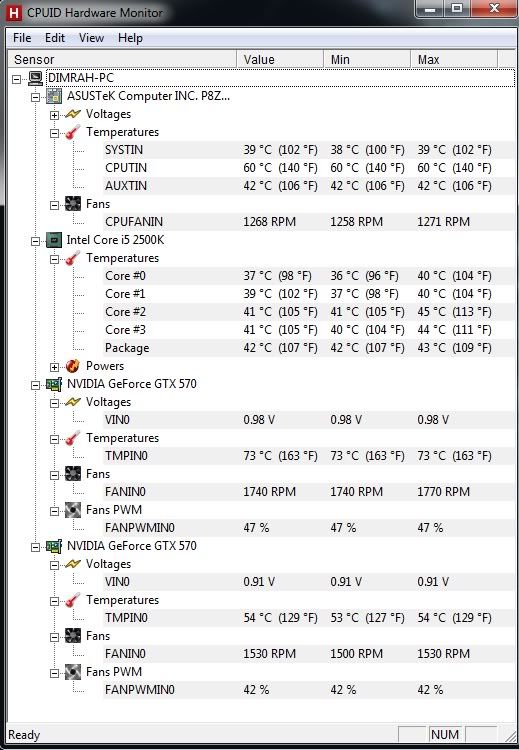

איך הטמפ' של המעבד וכרטיסי המסך?
הם בסדר? כי זה נראה מאוד גבוה באחד מהכרטיסי מסך...
כרגע מחוברים שני מסכים.
73 מעלות זה די גבוה בשביל מנוחה ואני מנחש שזה בגלל שהכרטיסים צמודים אחד לשני.
הייתי מנסה קודם כל להפעיל את הכרטיסים כל אחד בנפרד בשביל לראות שזה באמת בעיית אוורור.
נראה תקין...תבדוק טמפ' במאמץ של המעבד והכרטיס מסך..זה יתן לך תמונת מצב טובה יותר..
כמו כן הטמפ' של הכרטיס גבוה כי הוא עובד עם SLI ותמיד אחד מהכרטיסים יהיה בעל טמפ' גבוה יותר עקב מיקום וחסימה של המאוורר על ידי הכרטיס השני או המארז..

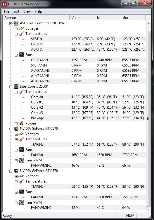

במאמץ:
הטמפ' של המעבד בסדר? כי היה לי נדמה שלא מרחתי טוב.
האם עדיף היה שהייתי מורח את המשחה שבאה עם ה-D14 או MX-2 גם בסדר?
אז אני צריך רק לזרוק אויר ישירות עם איזור כרטיסי המסך א ספציפית על הכרטיס מסך החם וזה יפתור את הבעיה?
1. טמפרטורת המעבד בסדר גמור.
2. זה לא בהכרח יפתור, אבל שווה לנסות.

איך בדקתה טמפרטורה במאמץ כי היא כמעת ולא הישתנתה :nixweiss:
תסתכל בעמודות של Value, Min ו-Max.
Value - ערך נוכחי
Min - ערך מינימלי
Max - ערך מקסימלי
לפי מה שאני רואה, זה כן השתנה ובמאמץ הטמפ' הגיעה ל-88 מעלות בכרטיסי המסך.
לא חורג מכלום..נראה תקין.. :xyxthumbs:
תודה! :xyxthumbs:
היה לי חשש יחידי שלא מרחתי את המשחה בצורה טובה על המעבד.
הטמפ' של כרטיסי המסך די ציפיתי לזה בהתאם לפוסטים עם SLI/CF אחרים.
יעזור אים תגיד באיזה תוכנה הרצת את הבדיקה? כמה זמן?
איזה סוג של בדיקה? תשים לב שיש בדיקה לCPU ובדיקה אחרת לGPU.
שום תוכנה, הרצתי משחק במשך כשעה וזאת התוצאה.
