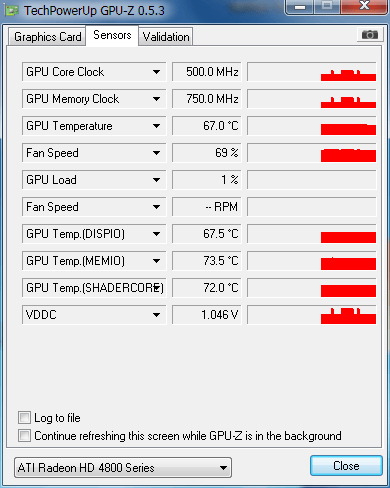

טמפ' מGPU-Z
אני לא יודע אם הבעיה היא בזה,אני זוכר באותה תקופה שרק יצאה סדרת 48XX היו כאלה שזה היה להם על 90 מעלות במנוחה,מה יכולה להיות הבעיה?
מחסור בזכרון עשוי לגרום לאיטיות, לא תצוגה מעוותת. נשמע לי כמו בעיית כרטיס מסך פרופר.
עשיתי ניקיון במחשב,אני דווקא יותר חושד במעבד שהוא רותח מאשר בכ.מ אחרי בדיקה.
קודם המעבד הייה באותו מעלות גם סביב ה70~ במנוחה,יש לי 2 מאוררים אחד מוציא אחד מכניס,ומארז של CM 360 אאל'ט(הגרסא הקטנה של ה360 הגדול)

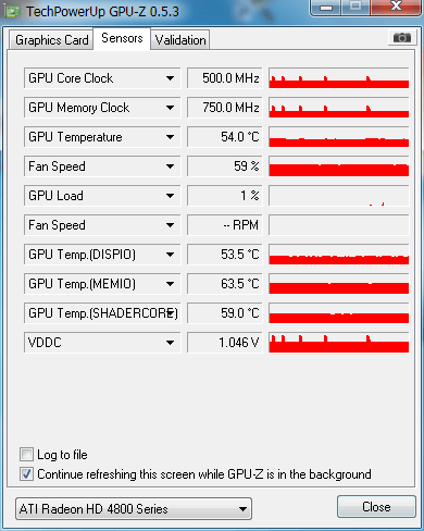

תמונה חדשה מהטמפ' של הכ.מ אחרי ניקיון אבק והוספת מאורר
אגב,כל פעם שאני מדליק את המחשב יש כמו נקודות כאלה בהתחלה של הפוסט נקודות צהובות,זאת תקלה מהמעבד או מהכ.מ?
המעבד אגב עכשיו על 83 מעלות,לפי התוכנה SensorView .
עדכון קטן קצת באיחור אופייני.
הורדתי תכרטיס מסך ואני עם מובנה,כרגע אין לי את כל החרא שהיה לי קודם,הבעיה באמת בכ.מ כמה חבל :(
