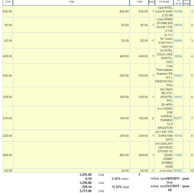

קיבלתי הצעת מחיר מחברה מסוימת על המפרט הבא:
מעבד: INTEL Core I5-2500 3.3G 6M
מאורר: Spire Storm 954 Socket 1156/1136
לוח אם: 6INTEL Cold Lake DH67CL 1333
מארז: ThermalTake Soprano RS 101 + Windows no PSU
ספק כח: Spire RD-ATX-650WTB-PFC 20+4PIN
זיכרון: 2X DDR3 2GB HYPERX 1600MHz CL9 KINGSTON
דיסק קשיח: WD 1TB EARS 64M SATA
כרטיס מסך: GALAXY GEFORCE GTX580 1G DDR5 256BIT DVI/MINI HDMI
אשמח לחוות דעת מכם על המחשב.

המחיר של ההצעה הוא 3770 ש"ח

קיבלתי את ההצעה מהחנות GrandAdvance

מה שכן, 3770 זה לא מחיר רציונלי לכזו מערכת:
מעבד: כ-900 ש"ח.
לוח אם: כ450 ש"ח.
זיכרונות: כ400 ש"ח.
כרטיס מסך, נגיד ש 1950 ש"ח.
ואנחנו ב3700 ש"ח בלי קירור למעבד, מארז, ספק, קשיח... משהו פה לא הגיוני. גם אם המחיר הוא ללא מע"מ, זה עדיין לא הגיוני.

זו ההצעה שקיבלתי עם המחירים:
ההצעה היא ללא צורב מכיוון שאיני זקוק לאחד חדש, יש לי אחד יחסית חדש במחשב הנוכחי.
אם לדעתך ההצעה אינה משתלמת או אינה טובה מספיק אשמח לפירוט על כך.

מדובר על GTX560 לא GTX580 שציינת בפוסט הראשון שלך.
פורשה... סובארו... יחי ההבדל הקטן
בהתחשב במחירים הנפוצים בחנויות השונות, לא הייתי סומך על זה שהחנות הנ"ל תאריך ימים.
