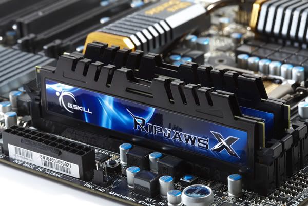

במעמד ההתקנה, המוגן עצמו או המאורר שלו יפריעו לזכירונות שנמצאים ממול?
אפשר טיפה להזיז את המאוורר כך שזה לא מפריע להשתמש בסלוט הקרוב למעבד, נבדק עם זיכרונות RIPJAWS-X
