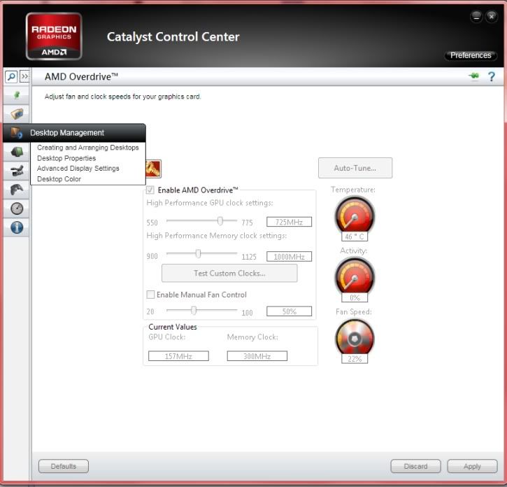

תתקין את הדרייבר העדכני של ATI לכרטיס שלך (גרסא 11.4), שם בCatalyst Control Center אפשר לראות את הטמפ'
חחח דווקא שם לא חשבתי לבדוק :bash: יש לי גרסא ישנה אבל אני רואה את זה שם. כדאי לעדכן את התוכנה אני מניח, תודה!
