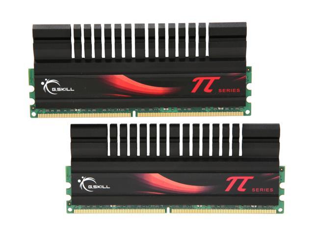

הזכרונות שלי משום מה מוגדרים כ-PC2-6400 במערכת כשהם בעצם PC2-8500 על הקופסא. מדובר בזכרונות G.Skill 4GB 1066Mhz Black PI.
מה הולך כאן? יש מצב שבגלל הטעות בזיהוי הזכרונות מגבילים אותי לבאס של 400MHZ?

בדקתי את המדבקות על הזכרונות, והם מציינים PC2-8500. יותר מזה באמת שאין לי מושג איך לוודא את העניין.
