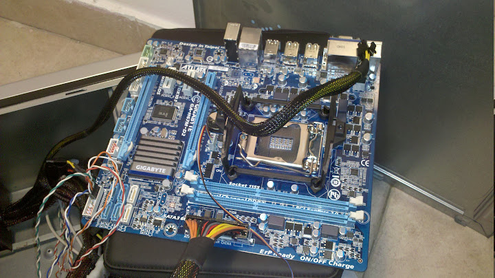

ניתקתי את כל החיבורים מלוח האם (זיכרון, כ.גרפי, מעבד,חיבורי SATA למיניהם), חוץ מחיבורי ה-POWER והחיבורים לספק (ATX + ATX 12v) . הוצאתי את הלוח אם מהמארז (לא יודע מה זה משטח מבודד חשמל אבל שמתי את זה על פוליאסטר)
הבעייה עדיין קיימת, כלומר, 5-6 שניות שהמחשב נדלק ומיד נכבה והכל קורה שוב ושוב.. יש לי הרגשה שהלוח אם נדפק. יש סיכוי?
טוב חבר'ה - איכשהו דברים הסתדרו!
ניתקתי את כל החלקים ובסופו של דבר הסרתי את הבטריה והחזרתי אותה, ושהדלקתי הבעיה נפתרה (בדקתי עם סטיק אחד של RAM). אחרי זה שחיברתי את הסטיק השני המחשב החל לחזור על הריסטרט. שיניתי מיקום של ה-RAM, ועדיין ה-RAM הספציפי שעשה לי בעיות מקודם המשיך לגרום לריסטרטים.
אני עכשיו אלך לי ל-KSP להחליף RAM. מה שכן קרה עכשיו זה שאני מדליק את המחשב ה-Windows 7 שהיה מותקן על המאסטר לא פועל יותר במקום זאת מוצגת לי שגיאה כזאת:
בסוף גם הסתדרתי עם זה לא שמתי לב שלא חיברתי את החוט של ההארד דיסק שעליו מותקן Win 7. בכל מקרה תודה על כל העזרה שלכם, בסוף מה שפתר הכל זה ניתוק הבטריה לאחר פירוק כל החלקים והרכבה מחדש. וגם גיליתי שכנראה מה שנדפק הוא אחד מהסטיקים של הראם.
