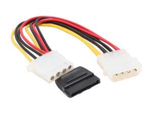

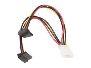

אם אתה מתעקש על פסיבי, יש מספיק מפצלים שיתנו לך להגיע ל-10 קשיחים:

מסתבר שגם קיים מפצל 4 פין ל-4 sata
קצת יקר, עם משלוח לארץ בערך 60 שח - http://cgi.ebay.com/NZXT-CB-44SATA-Single-Sleeved-4pin-4xSATA-Cable-200-/330532004739?pt=PCA_UPS&hash=item4cf53e2383#ht_2330wt_901
לגבי חיבורי SATA... אני עושה משהו פשוט בבניה שלי עכשיו
2 צמות רגילות שאני פשוט מוסיף להם חיבורי SATA, החיבור עצמו זול ופשוט דוחפים אותו על הכבל... עניין של 2 שניות
אין טעם לשקול ספק לפי כמה חיבורים הוא בא איתם, זה שיקול לא נכון
יעקוב- הרעיון עם המתאם מולקס לסטה בהחלט נשמע הגיוני. אם אני שם מפצלים, מה המגבלה שלי מבחינת זרם נצרך בספק הפאסיבי הנ"ל? איך אני מחשב את העומס של הדיסקים לכל יציאה שלא יווצר עומס יתר?

קשיח ממוצע לוקח 10W ופחות נעגל אפילו ל20W בהגזמה... עדיין אתה יכול לחבר די ויותר לכל חיבור
אתה לא תגיע ל"עומס יתר"
