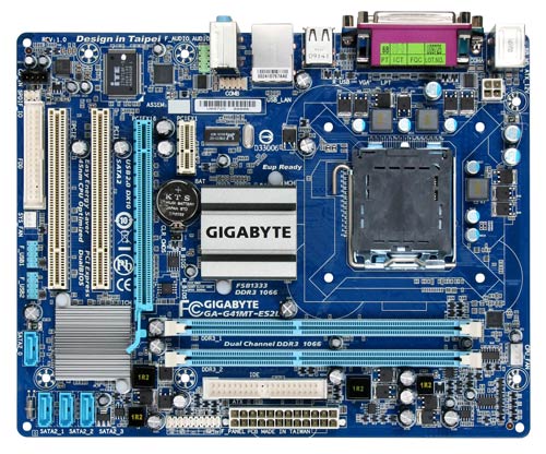

ולבסוף ככה נראה הלוח אם של AMD
http://www.gigabyte.com/fileupload/product/2/3583/3413.jpg
וככה של INTEL
http://www.gigabyte.com/fileupload/product/2/3471/3091.jpg
מי שלא מבין לא יבדיל אפילו.
