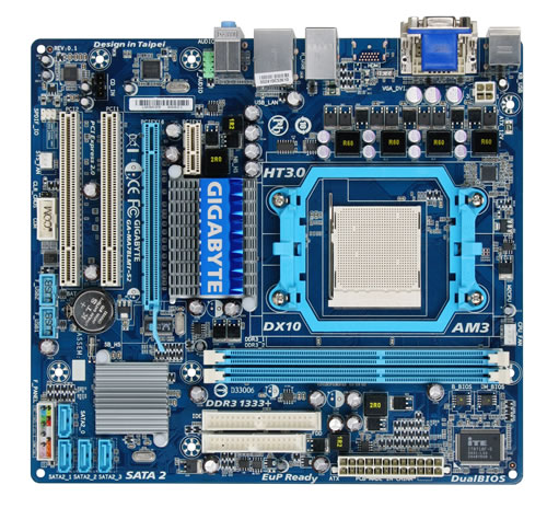

אמ.... הכ.מסך 460X יכול לחסום את הכניסות SATA.
  • תגובות 37
  • צפיות 4k
לא, הוא לא. לפחות לא בלוח אם שהצעתי. אולי הוא יחסום חיבור אחד, אבל גם בזה אני בספק.
אורך הכ.מסך GTX460 הוא 210מ"מ.
אורך של הלוח אם שהצעת 220מ"מ.
אז תחשוב עם רוחב החיבור עצמו בערך 15 מ"מ. שני יציאות לפחות נחסמות.
בס"ד
אז עדיף את הלוח אם של asus ?
אם אתה חייב לקנות מKSP אז כן.
אם שתי יציאות נחסמות זה אומר שגם שני חריצי הPCI נחסמים ואני בספק ענקי שזה אכן נכון, הוא לא עד כדי כך עבה.
אין לי את הלוח והכרטיס המדויקים אז אני לא יכול לבדוק פרקטית, אבל אפשר לבקש מהחנות להדגים ולבדוק אם זה נכון, או פשוט לחכות למישהו פה שהתנסה בזה. אני עדיין חושב שזה לא חוסם אף אחד מהחיבורים.

נחסם רק PCI אחד.
תקח של אסוס אם אין ברירה לקנות במקום אחר.
בס"ד
מה זאת אומרת pci אחד ?
זה משמעותי למחשב/ביצועים ?
חריץ הרחבה PCI אחד נחסם, בכל מקרה יש לך עוד חריץ פנוי להוספה בעתיד.
אין הבדל בביצועים.

PCI-E X16 זה של כ.מסך
PCI זה כרטיס הרחבה.
לא ממש ראיתי הבדל בין הלוחות.
בס"ד
סליחה על הבורות אבל הרחבה של מה כי אני יודע ש pci x16 זה של הכרטיס אבל הרחבה של מה זה pci ומה זה נותן ?
עוד יציאות USB, כרטיס טלויזיה, כרטיס רשת ועוד.
