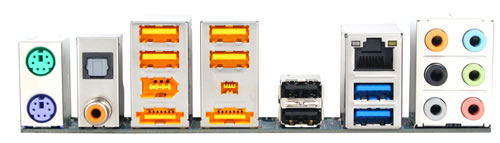

ביום ראשון אני קונה מחשב עם לוח אם GA-790XT-USB3 שאלו הם החיבורים שלו:
השאלה היא איך אני מחבר את המערכת למחשב שתתמוך ב5.1? אני יודע שיש דרך לחבר עם החיבורים הצבעוניים האלה בצד ה3.5 אבל המערכת מותאמת לטלווזיה לא למחשב אז אין לי את זה.. מה אני עושה? :\
התמזל מזלך וקנית את אחת המערכות המשולבות הבודדות שראיתי שיש להם חיבור למקור דיגיטלי חיצוני.
בשביל לחבר את המחשב למערכת אתה יכול להשתמש בכבל קואקסיאלי פשוט. (בננה בודדת)
פשוט תחבר את החיבור הכתום בלוח לכניסת DIGITAL IN במערכת.
זתומרת לחבר את החיבור הכתום שבלוח אם לחיבור הכתום שבמערכת?

לא יודע מה צבע החיבור במערכת, אבל זה נשמע סביר.
ראיתי את התמונה שהעלת, כן זה החיבור הכתום במערכת.
אתה יכול להשתמש גם בכבל רגיל, עדיף בצהוב (רק בגלל שלפעמים הוא קצת עבה יותר).
אוקי, אז לא צריך לקנות כבל מיוחד בשביל זה..
