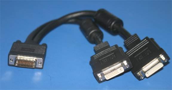

שום דבר מתוחכם - כמו שאמרתי, מדובר על מפצל DVI רגיל.
החלק החסר בפאזל שלך הוא העובדה שהבחירה בין פיצול והרחבה מתבצעת במערכת ההפעלה ולא ע"י החומרה.
http://www.pccables.com/images/01700.jpg
זה ברור. עם זאת, כדי שזה יתפקד כשני מסכים שונים עם תצוגה מורחבת, המפצל צריך להיות מסוגל לשלוח אותות שונים בשני הכבלים, כלומר לתפקד כרכיב חכם ולא כמפצל פשוט. מפתיע אותי שמפצל שנראה כמו זה שבתמונה שלך יודע לעשות דבר כזה, אך אם אתה אומר שכן - כנראה כן.
יש לך איפשהו קישור למפצל הספציפי שאתה משתמש בו? (יכול להיות שתכונה זו מוזכרת במפרט שלו)
