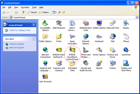

רשום שם שזה אמור להופיע ב Control Panel:
אבל אין לי שם את האייקון הזה בכלל....ניסיתי להתקין את הדרייברים מחדש, עדיין לא הופיע. ניסיתי להתקין דרייברים ישנים יותר, גם לא הופיע. WTF?

רשום שם שאחרי שמתקינים את הדרייברים של ה NFORCE האייקון הזה אמור להופיע...אצלי הוא לא מופיע בכלל לאחר מלא התקנות של גרסאות שונות, אפילו של הגרסא הכי חדשה.
צר לי לתקלט אותך, אך אם אכן מדובר ב NF-7, אין בו שום SoundStorm, לכן ה Control Panel לא מופיע וגם לא יופיע בעתיד, אלא אם כן, תחליט להחליף מסיבה זו או אחרת את הלוח ל NF7-S/SL.

הורדתי את הדרייברים החדשים של NFORCE2 והופיע לי אייקון כזה של SOUND STORM אז איך זה יכול להיות
(יש לציין שיש לי בעיות עם הדרייברים של הסאונד מאז שפירמטתי ופתחתי על זה שרשור ללא מענה)
לוח האם שלנו (יש לי את אותו לוח האם כמו שלך) מצויד ב-Soundstorm המעולה וגם ב-AC97 ולכן הופיע לך האייקון.
