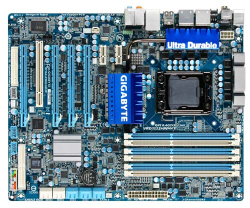

3. זו תכונה שמאפשרת ניצול חכם יותר של הסטיקים, ונותנת שיפור של כמה אחוזים. קיט כביכול מיועד לזה, אבל לא חייבים קיט. זה בהחלט קשור למיקום של הסטיקים בלוח. בלוחות של GIGABYTE הסלוטים מקודדים בצבעים - כחול ולבן. את השלשה הראשונה של הזכרונות הזהים שתקנה יש למקם בסלוטים בעלי אותו צבע. ואת השלשה הנוספת, אם וכאשר תרצה להרחיב, תרכיב בצבע השני. הלוח כאמור, תומך בטריפל צ'אנל. כך גם במעבד.
http://www.gigabyte.com/fileupload/product/2/3305/1350.jpg
יכל להיות, ואני לא משוכנע בזה ב-100%, שאם, נניח, תקנה עכשיו שלשה של זכרונות זהים ותמקם אותם בסלוטים של אותו צבע אתה תקבל טריפל צ'אנל, ואם אח"כ תרכיב לא שלשה, אלא נניח סטיק בודד באחד הסלוטים הפנויים (סה"כ יהיו לך 4 סטיקים), הטריפל צ'אנל לא יפעל. אז צריך לחשוב במונחים של שלשות.

בזכרונות עצמם אין סוגים. כל חתיכה של זיכרון יכולה לעבוד ב סינגל צ'אנל, אם היא יושבת לבד על לוח מכל זוג, בדואל צ'אנל בלוח שלי (יחיד אם עוד חתיכה זהה בחריצים המתאימים), או בטריפל צ'אנל בלוח שלך (עם עוד שתי חתיכות בחריצים המתאימים).
לכתוב ליד כל זיכרון שהוא מתאים לדואל/טריפל זה מיותר. זה כמו לכתוב על משקה אנרגיה שאפשר למהול איתו עם וודקה או לשתות נקי. אין אחד שאיתו אי אפשר למהול או לשתות נקי.

3. אפשר לעבוד עם 3 מודולים כ-Triple Channel ומודול נוסף ב-Single Channel, זה נקרא Flex Mode.
