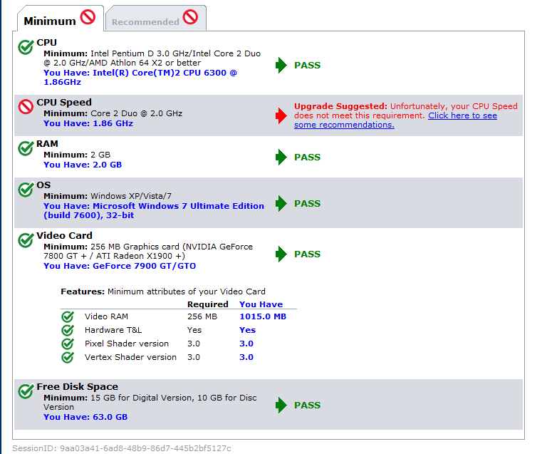

חשש קל עולה לי משתי אינדיקציות.
האחת היא הדירוג שWIN7 נותן למחשב שלך. הוא מדרג את הכ"מ שלי 5.6 ואת המעבד 4.8 ולכן אני חושש שהמעבד הוא הגורם המעכב.
בנוסף:
גם כאן נראה כי הגורם המעכב ביותר הוא המעבד ולא כרטיס המסך.
אינני יודע עד כמה מהימנות הבדיקות הללו, אם תמליצו בכל זאת לשדרג רק כ"מ אני סומך עליכם בעיניים עצומות וקונה את ה4730 בלבד.
