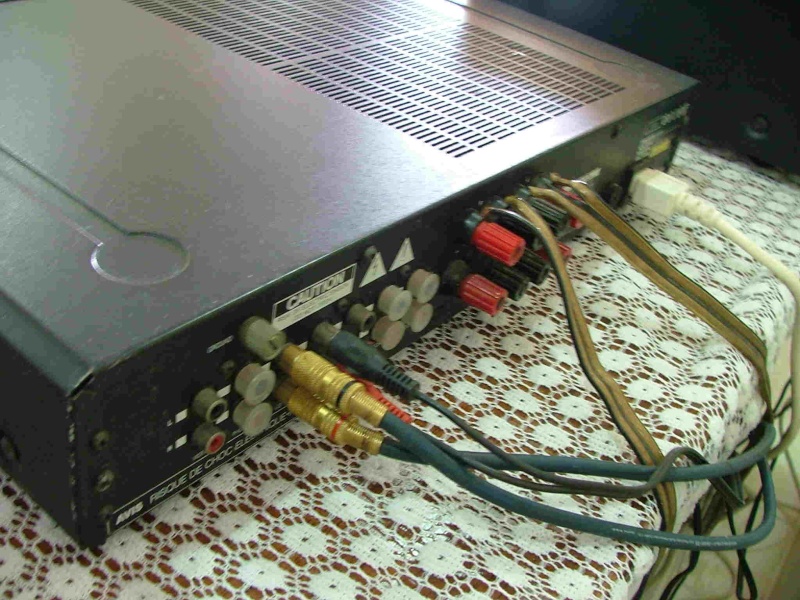

עריכה:אני יקל עליך הנה תמונות של החיבורים של אחורה:

http://i62.servimg.com/u/f62/14/92/68/55/am-45515.jpg

הפרוטון זה המגבר שאליו תתחבר, צריך להיות כניסה פנויה בגב של המכשיר, אתה תצטרך כבל מהמחשב של מיני-PL(חיבור אוזניות קטן) לשני RCA שיתחבר למגבר.
קצת מוזר שיש לו גם את הפרוטון וגם את הcarver כי הפרוטון הוא מגבר בפני עצמו(פריאמפ וכוח) אלא אם הוא רק משתמש בפרוטון בתור קדם.

לPROTON, כמו שרשמתי לכניסה פנויה(בדר"כ אדום,לבן) AUX,CD,TUNER,PHONO וכו'...
אוקיי אני אבדוק את הכניסות...
כבל חצי מטר פוגם באיכות?
במרחק הזה הייתי אומר שיש יותר סיכוי שהמחשב יגרע מהסאונד, אבל רק אתה יכול להחליט לפי האוזניים שלך.
בדקתי מאחורה ואין חיבורים... :(
אין חיבורים כלל? או שאין פנויים? :s05:
אין חיבורים פנויים
