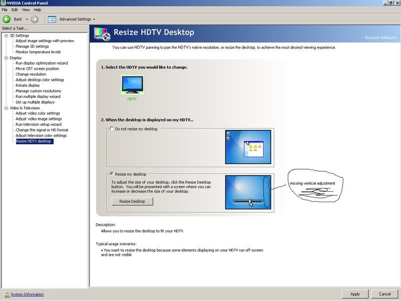

יש לי בדיוק את הבעיה שיש לך ואני גם משתמש בטלוויזיה 37 אינץ' FULL HD וברזולוציה 1920X1080 התמונה יוצאת מגבולות הטלוויזיה וגם אני עם כרטיס מסך GTX470 אבל לא שניים. מה שאני עשיתי עד שאני ימצא פיתרון לבעיה זה בחרתי את הרזולוציה 1765X992 ואז בלוח הבקרה של NVIDIA אני לוחץ על adjust size and position ושם resize desktop ואז אני משחק עם זה עד שאני מגיע לרזולוציה גבוהה יחסית שלא יוצאת מגבולות הטלוויזיה ובסוף יצא לי 1800 על משהו אבל אני עדיין מחפש פיתרון לבעיה כי אני מעדיף את הרזולוציה הטבעית. ואגב אצלי הכרטיס מסך מחובר לטלוויזיה דרך מתאם DVI לHDMI.

יש פיתרון לבעיה לפחות אצלי בטלוויזיה של LG מדגם 37LG55FR.
נכנסתי לתפריט של הטלוויזיה ובהגדרות של התמונה והיחס תמונה בחרתי סריקה בלבד וזה עובד מצויין.
