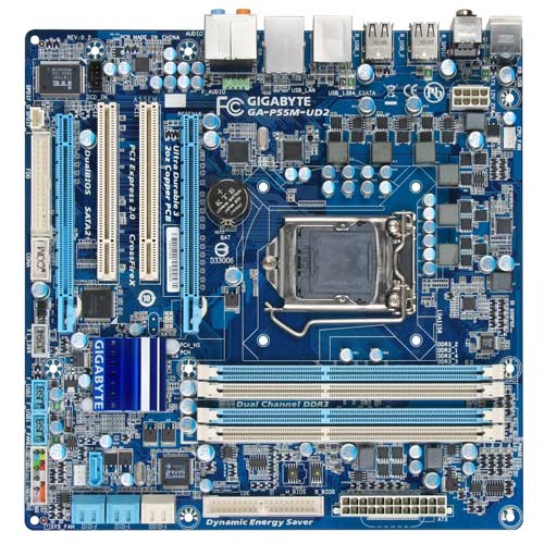

ולחבר אותו לכאן:
http://img706.imageshack.us/img706/8118/77471308.jpg
אז רציתי לשאול האם זה יעבוד לי??

זה לא יעבוד. אתה צריך חיבור שהוא ייעודי לserial/RS232 ולא סתם כל חיבור.

וללוח שלי אין כזה חיבור במקרה?

אני רואה חיבור COM אחד בתמונה.
תכף נבדוק מה יש בחוברת שלו....
אתה בהחלט יכול לחבר bracket של RS232 שם. תראה עמוד 30 בPDF של הלוח.
