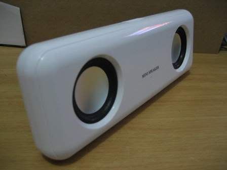

יש דרייברים שהממברנה (נדמה שלי שככה קוראים לקרום הזה שזז ברמקול ומשמיע את הקול) היא מתכתית USBSuperBassSpeaker.jpg
ויש כאלה מסוג של קרטון כזה:
יש כאלה שהם חלקים כמו בתמונה הראשונה ויש כאלה שיש להם באמצע מין כיפה כזו כמו בתמונה השנייה. לפעמים הכיפה הזו מחודדת (כמו נגיד בZ5500) ולפעמים היא גדולה ולפעמים היא קטנה.
יש כאלה שהחלק שמסביב חלק ויש כאלה שהוא "מדורג" כזה במעין זיגזג או גלי כזה.
ולשאלה עצמה: מה זה אומר לי הקונה? האם זה אומר משהו על איכות הרמקולים או על תפקידם (צלילים גבוהים/נמוכים) או על אפקט כלשהו שזה מעניק לצלילים (עמום/ מהדהד)? או שאין לזה בכלל משמעות?
