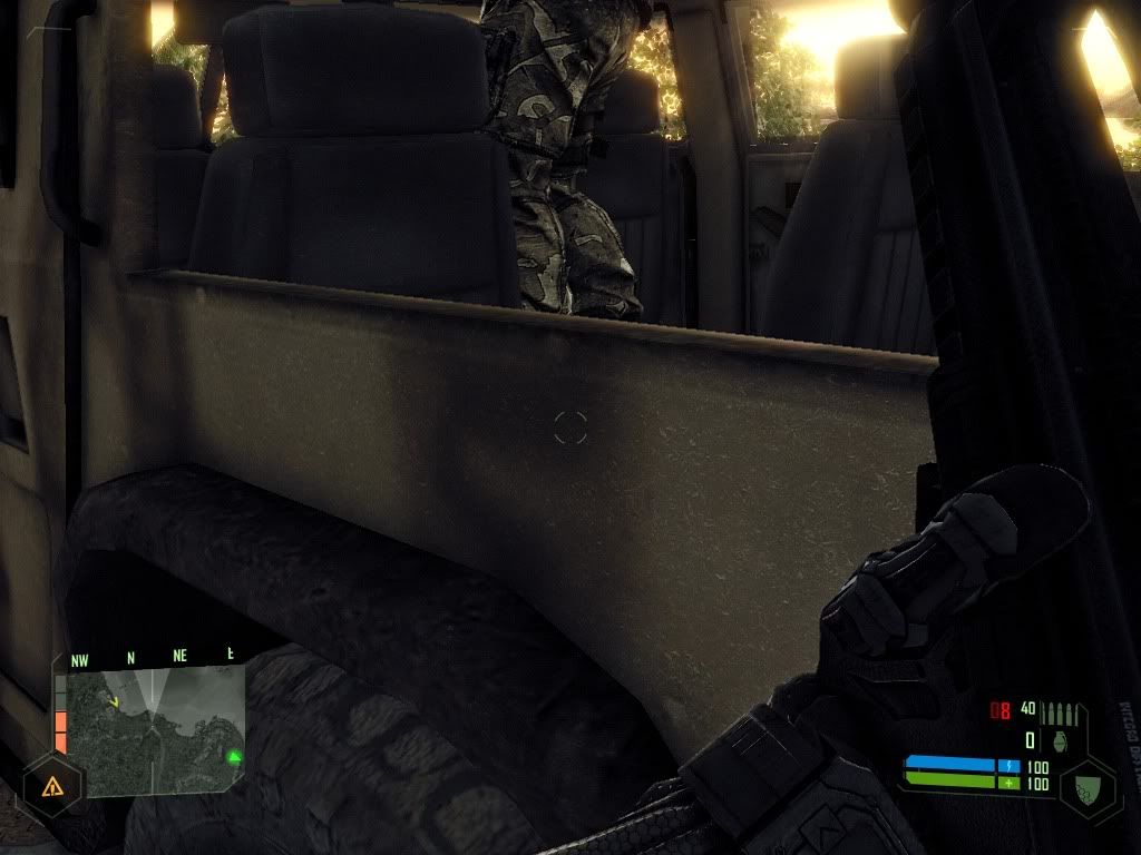

זה זז מזעזע. במן קטיעות, וכשיש פיצוץ זה נהיה איטי. עכשיו, זה לא היה מפריע לי בגלל שזה קרסיס אילולא היה לי כרטיס מסך של חברה אחרת - גם 5770 - שזז ממש טוב.
אז זאת חייבת להיות בעיה בכרטיס. או בעיה בגדרות/עדכונים..
הנה הסקין שוט, תסתכל על הדופן של המכונית..
http://i306.photobucket.com/albums/nn272/DarkYokoX3/crysis642010-04-3022-09-32-45.jpg
בכרטיס הקודם זה היה חלק..

הכל נראה נהדר מלבד ה-AA שלא מאופשר, ו-1024*768 זו רזולציה נמוכה אז זה לא עושה טוב לקצוות אז הם מפוקסלים. אבל עכשיו הוא כן. לא צריך יותר מ2x AA, מעל לזה כבר יוריד את ה-FPS משמעותית.
על כמה זה רץ עכשיו?
זה על X2, אבל עדיין יש קצוות מפוקסלים.
את יכולה להעלות ל-4x, אבל זה כבר יורד הרבה מאוד FPS. עדיף לעשות את זה דרך ההגדרות של המשחק אם כבר, ולא הדרייבר.
