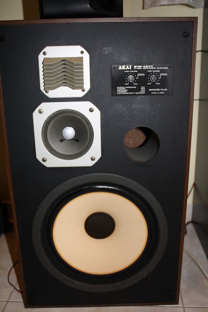

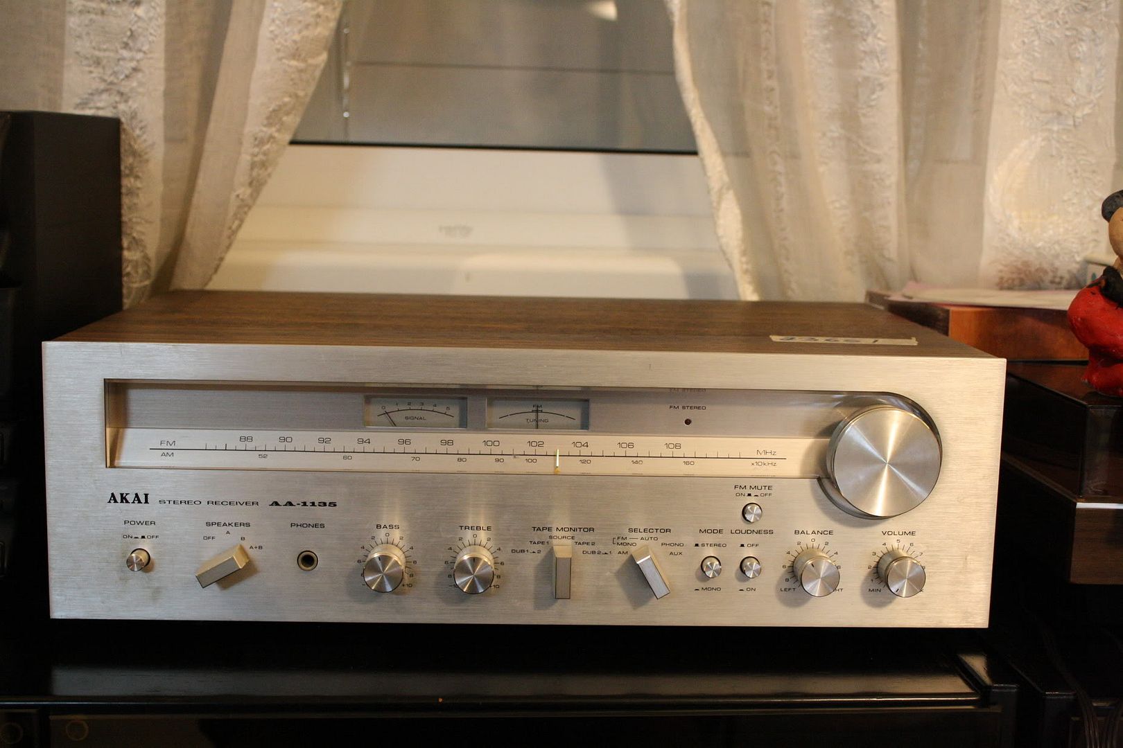

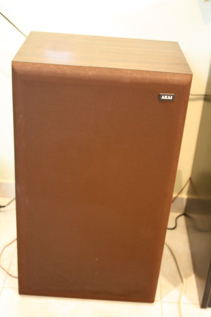

אחרי התכתבות ארוכה למדי עם Nahum מהפורום (שעזר לי מאד, תודה) גילית את הדברים הבאים:
מסתבר שיש לי מערכת בבית ששווה לבדוק -
רסיבר סטריאו AKAI AA1135
שני רמקולים - AKAI SW157
תמונות:
http://i80.photobucket.com/albums/j173/ngordon1/IMG_2318.jpg
http://i80.photobucket.com/albums/j173/ngordon1/IMG_2319.jpg
http://i80.photobucket.com/albums/j173/ngordon1/IMG_2316.jpg
http://i80.photobucket.com/albums/j173/ngordon1/IMG_2317.jpg
Nahum אומר:
אוקיי, יש לך מערכת אדירה!
איך לא חשבת עליה קודם??

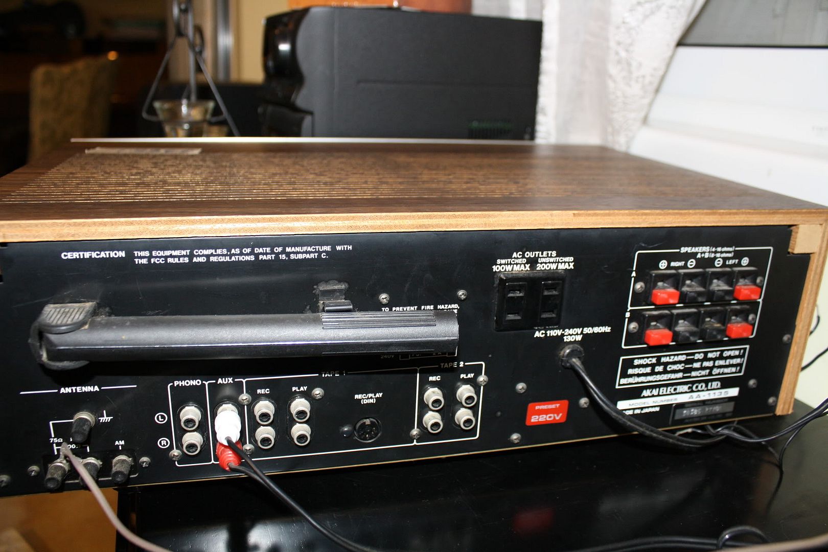

בכל אופן, אתה צריך לחבר את החיבור הבא:
לחיבור AUX (אדום לאדום / לבן ללבן) עם הירוק, לחבר למחשב.
את הרמקולים יש לך שם A + B .
את שנייהם תחבר ל A את הימני לימין והשמאלי לשמאל.
כמו כן, מומלץ מאוד שהחיבור RCA/JACK שהראתי קודם, יהיה איכותי!
הצעות/מסקנות נוספות מישהו?
תודה רבה 8)
יש לך מערכת וינטאג' נחמדה מאוד! היא כנראה תיהיה טובה יותר מהסולו.
עכשיו תבין מזה סאונד באמת.
תהנה.
