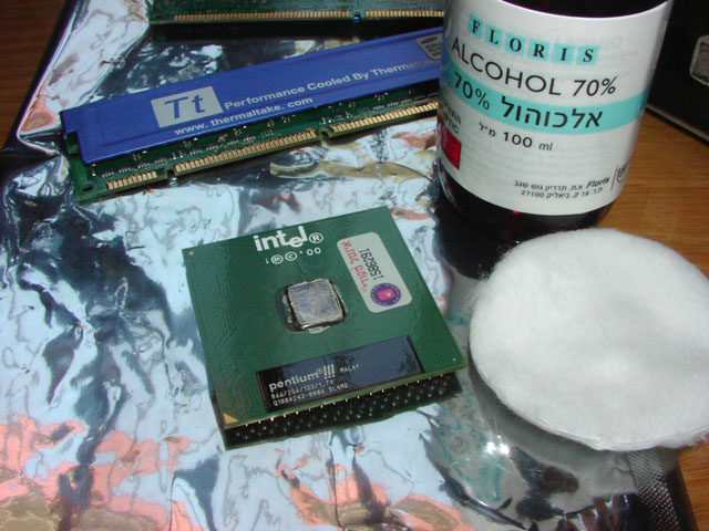

כשאני מורח אלכוהול אני חייב לגעת בליבה - מותר לי לדעת בשטח הירוק הזה עם האלכוהול בלא חשש?:
http://www.hwzone.co.il/pictures/as_apllying/P1010123.JPG
עריכה: רק עכשיו ראיתי תתגובה של עמרי - הבנתי
עריכה 2: פסדר, להיטסינק מורחים ואח"כ מנגבים (כדי שישרא בחורים) .. כן?
האלכוהול יכול לגעת בכל דבר שם , הוא מתאדה מהר .
גם על הפינים ?!?!
וגם על אלה:
*תסתכלו רק על העיגולים האדומים (הצהוב לא אני סימנתי):
האלכוהול לא מוליך, אין חשש שגם יגע בחלקים האלו..
ולמה אומרים תמיד למרוח תמשחה עם כרטיס (מאיפה יש לי ?!) ? אי אפשר עם האצבע ?
אני עושה את זה עם מקל שיניים
אחי יש לך בעיות מוזרות...
אתה לא מורח על הפינים שהקפת באדום וצהוב, רק על הליבה באמצע, באינטל בכלל אין את הפינים האלה..
ובכל ליבה שיש לה היטסינק אתה מורח גם עליו, אבל תשתדל רק על החלק שנוגע בליבה, כי אין טעם למרוח על הכל- סתם בזבוז חומר והמשחה נועדה להוליך חום טוב יותר ובאיזור שההיטסינק לא נוגע בליבה אין לאן להוליך את החום.
