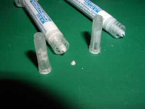

הנה תוצאות של התקנה שעשיתי לחבר (SPARK7 + NANOTHERM-BLUEII)
SPEED=6000RPM
36 IDLE
40 LOAD
30 סביבה
מעבד 2.4C
נראה מבטיח...

עכשיו, כמה שפופרת אחת אמורה להחזיק? וכל כמה זמן מומלץ להחליף?
אני שמתי על הכרטיס מסך על הגשר הצפוני ועל המעבד כמה פעמים והלך לי חצי מזרק... קניתי 2 ד"א..
הטמפ' של הגשר אחרי המריחה ירדה באיזה 5 מעלות אם אני זוכר טוב...
