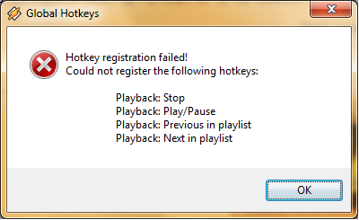

כשאני מנסה להגדיר את המקשים דרך ה WINAMP זה מציג לי שגיאה:

לכל אלה שמעוניינים לדעת איך פתרתי את הבעיה ולאלה שניתקלו בה ולא ידעו מה לעשות.
מחקתי את הדרייברים של המקלדת ועכשיו הכל עובד כמו שצריך
