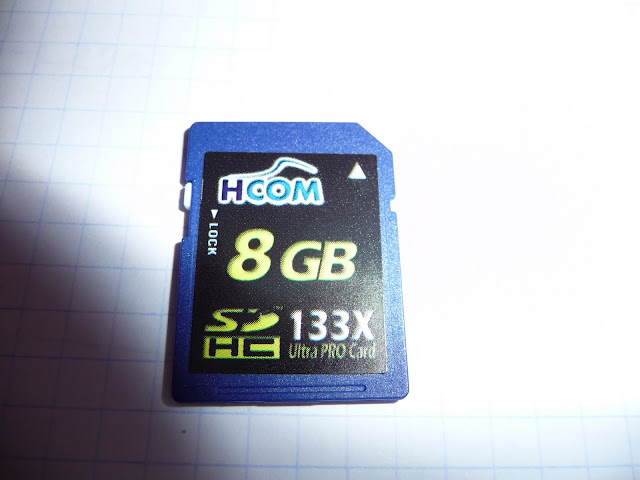

אגב זה הכרטיס שקיבלתי (מגניב שאפשר להעלות ישר מהמצלמה)
מוזר, לפי מה שרשום עליו הוא אמור לעבוד
(השערה: מזוייפ יתכן????)

קניתי לפני כשנתיים מאותו הספק A630. קיבלתי "מתנה" כרטיס של HCOM, בגלל שאיחרו מאוד במשלוח "שידרגו" לי אותו לכרטיס מהיר.
בבדיקת benchmark (דרך פונקציה של CHDK) הכרטיס היה אכן מעט יותר מהיר מסאנדיסק בסיסי. אבל...
הכרטיס שבק חיים כחודש לאחר הקניה בעת נסיעה לאילת כאשר לפני כן הוא הקליט תמונות וסרטים באופן סלקטיבי ושאר מוזרויות, מהר מאוד הוא התעופף (קצת על העוקם יש לציין, בשל אירודינמיות לקויה) אל פח האשפה הקרוב.
מוצר מדבקה מהסוג הנחות ביותר.
