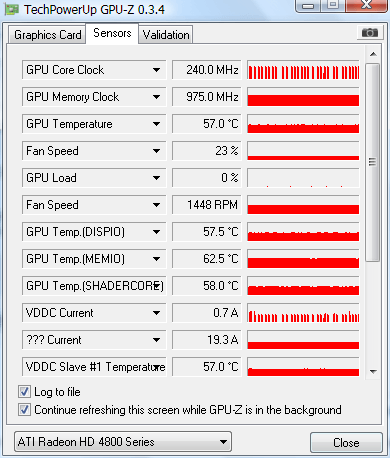

מדובר בבאנץ' של CRYSIS, ובGTA IV אני מפעיל את המשחק על HIGH\LOW זה בכלל לא משנה כי הרגע קלטתי משו - הGPU LOAD על 0% ופעם בדקה בערך נותן איזה 30-20% לחלקיק שניה. (לפי GPUZ)
מה יכולה להיות הבעיה?
ב3DMARK לכאורה אין שום בעיה - ב4GHZ ישנה תוצאה של 15K~ וב2GHZ ישנה תוצאה של 10K~ זתומרת הפחתה בביצועים... אבל בתכלס במשחקים יש בעיה.
הנה LOG של GPUZ הפעלתי את GTA IV בזמנים האלו:
http://amsterdam1.plunder.com/x/$P5kO_roUm-ZoEhZQfdpeT089uxUVPyaC/43da7b1504/GPU-Z%20Sensor%20L2og.txt
ניתן לראות מתי הכרטיס מריץ משחק לפי הCORE CLOCK שהוא על 850...
בIDLE:
בLOAD: (באמצע באנצ' בקרייסיס)
