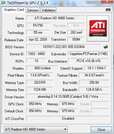

תבדוק אם הכרטיס מסך מקבל X16 או פחות (תעלה תמונה מGPUZ)

יש לך ספק 425W מה אתה מצפה ?
