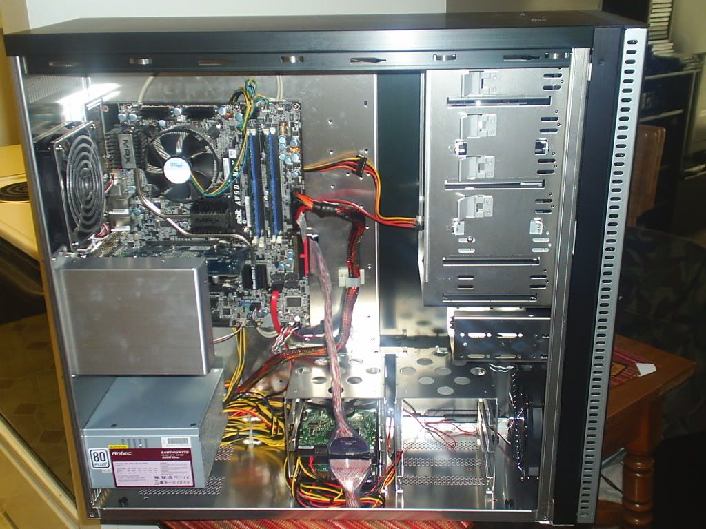

אני אפילו אתן לך כמה תמונות של מארזים שמצאתי באינטנרט (אגב יש גם בפורום ת'ראד "הקירורים שלכם" ומשם אתה יכול ללמוד רעיונות )
לדוגמא במארז הזה:
S3010037.jpg?t=1248558533
הוא העביר את הכבלים בצמוד למארז , ולא מאחוריו (שים לב במיוחד לכבל 20 הפינים איזה יופי הוא הצמיד אותו)
אבל יותר אסתטי ומסודר זה כמו שעשה הבחור במארז הזה:
פה הוא העביר את הכבלים מאחורי הפלטה של המארז, כמו שאתה יכול לראות...
זה נראה ממש יפה..
תקן אותי אם אני טועה בתמונה השניה כדי שהחיבורי SATA יגיעו להרדיסקים אז בעצם הכניסו אותם הפוך נכון?
