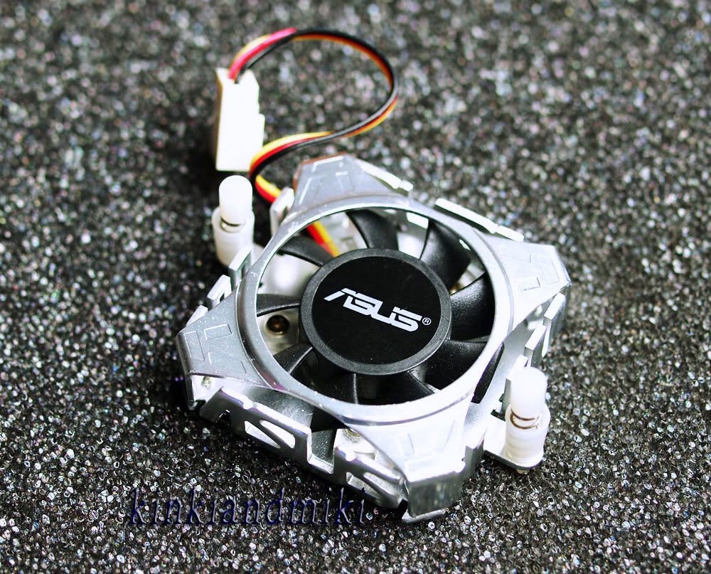

היות ויותר משנה לא נוקה, עבר על ידי ניקוי יותר מדי יסודי, במהלכו ניסיתי גם לנקות את מאוורר הלוח-אם - בתמונה,ניסיון לא מוצלח, וגם לא הצלחתי להחזירו למקום - שברתי את הפינים שלו בהוצאה :-X
מאז, המחשב לפעמים עולה ולפעמים לא, ויש לי חשד עמוק שזה בגלל החלק שהוצאתי - האמנם ?

זה המאורר של הגשר הצפוני , הוא נראה בסדר
חוץ מזה שחסרים לו השני ברגי פלסטיק בצד,האם
אלה הם מה ששברתה? הלבנים בתמונה

זה אכן הברגים שנשברו ...

ממה שאני הבנתי ומהתמונות אתה פשוט
הוצאתה אותו ושברתה את הברגי פלסטיק
שהחזיקו אותו במקום ,אולי תמונה של הלוח

אגב, תקוע - התכוונתי שגם לפני הפירוק המאוורר לא עבד, וגם אחרי - לא היה לי איך לפתוח את הברגים הקטנים, אז עזזבתי אותו תקוע...
אגב, יש לי על המארז עוד שני מאווררים נוספים, כך שאולי בגלל זה לא היתה ממש בעיה. מה שכן, לא ידעתי שהגשר הצפוני מתחמם עד כדי כך... אגב, מה זה הגשר הזה בדיוק ? ולמה הוא מתחמם ככה ? אני חשבתי שאולי בגלל זה הלוח אם לא עובד תקין ואין שום פוסט לפעמים. האמנם ?
אגב, tzvyaz - מדובר על מאוורר של לוח האם, לא המעבד (יש תמונה למטה).את כל שאר המאווררים חיברתי אחרי הניקוי כמו שצריך ...

1. הצעלות קירור+המאוורר מותקנים על הNB לא סתם ! ככה שאם המאוורר לא עבד עוד לפני..ובנוסף לזאת פירקת את הקירור והדלקת את המערכת בלעדיו..יש סיכוי טוב שפגעת בלוח האם..
2. אם הברגים עם הקפיצים נשברו..אין לך ברירה לרכוש קירור אחר..
